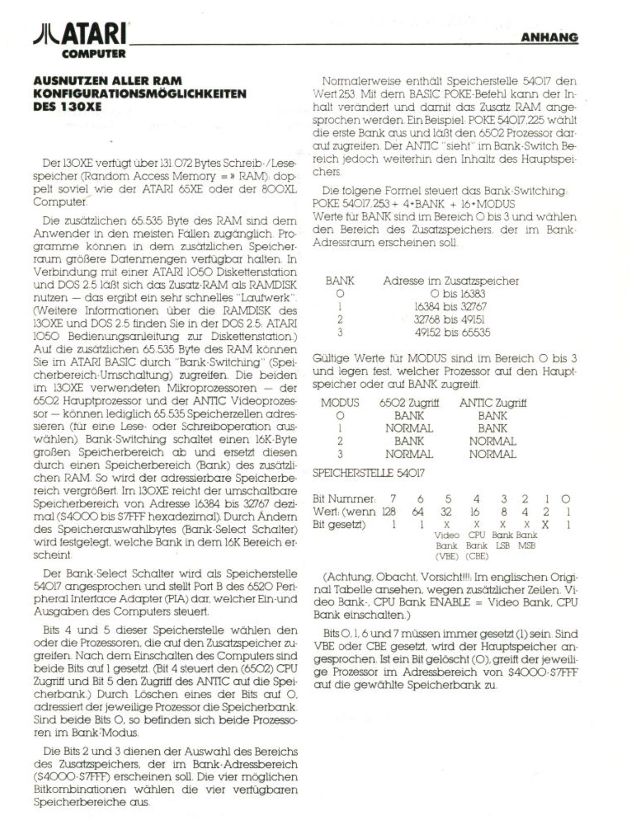

Noch etwas fieses, der Original 130XE kann Speicher so schalten das der Antic bei $4000 Graphics Daten ausließt (Bankgeswitcht) und die CPU den selben Speicher als Programm Speicher nutzen kann. Das geht auf den meisten Fremderweiterungen leider nicht, also mein Tipp, Finger weg davon.
LG Lars
LarsImNetz schrieb: Noch etwas fieses, der Original 130XE kann Speicher so schalten das der Antic bei $4000 Graphics Daten ausließt (Bankgeswitcht) und die CPU den selben Speicher als Programm Speicher nutzen kann. Das geht auf den meisten Fremderweiterungen leider nicht, also mein Tipp, Finger weg davon.
Um in Produkten zu sprechen: CompyShop kann's, Rambo kann's nicht.
Und einige werden denken: Compyshop-kompatible Ramerweiterungen können den sep. Antic Zugriff, Rambo-kompatible Erweiterungen können das nicht.
Problem: Nicht alle Compyshop-kompatible Erweiterungen beherrschen den sep. Antic Zugriff von Haus aus, z.B. sind die Megaram 1, 2 und 3 Erweiterungen zwar Compyshop-kompatibel (nutzen auch die gleichen Bänke), jedoch scheint hier der sep. Zugriff nicht standardmäßig implementiert zu sein (bei meinen Megaram 1, 2 und 3 Erweiterungen mit 256k XRAM lief Video-Blitz damals nicht, jedenfalls war von der Animation nichts zu sehen). Scheinbar muss da noch irgendwas "nachgerüstet" werden (oder ein Kabel irgendwo verlötet werden) damit es klappt...?!? Die Anzahl der Programme, die sep. Antic Zugriff nutzen ist zwar inzwischen auf ca. 10 Programme gestiegen, doch viel ist das nach knapp 40 Jahren des 130XE Standards (1985) ja immer noch nicht.
Und komplett lötfreie (plug & play) PBI-Ramerweiterungen können leider auch keinen sep. Antic Zugriff, dafür müsste man dann doch wieder ein oder mehrere Kabel verlöten.
Also am besten Lars Tipp befolgen und bei Neuentwicklungen die Finger vom separaten Antic-Zugriff lassen. Die Zielgruppe ist zu klein.
CharlieChaplin schrieb: Und einige werden denken: Compyshop-kompatible Ramerweiterungen können den sep. Antic Zugriff, Rambo-kompatible Erweiterungen können das nicht.

... was genau macht denn der separate Zugriff des ANTIC auf die CPU? Was kann man damit besonderes machen und wie??? Neugierde pur!!!!!
. Hallo Peter
Dr. Irata schrieb: ... was genau macht denn der separate Zugriff des ANTIC auf die CPU?
Es geht um den separaten Zugriff von ANTIC und CPU auf die extra Speicherbänke. Man kann nur ANTIC, nur CPU, beide oder keiner von beiden Zugang zum Speicher oberhalb von 64kB geben. Wer keinen Zugang bekommt, kann nur auf die unteren 64kB zugreifen.
PS was man damit genau machen kann, kann ich dir leider nicht sagen.

Mathy schrieb: PS was man damit genau machen kann, kann ich dir leider nicht sagen.
Man kann damit einen oder mehrere Bildschirmspeicher (bei gr. 8 immerhin 8K) in das erweiterte RAM legen und hat den Speicher trotzdem für Programmcode zur Verfügung. Man kann den Kuchen also essen und trotzdem behalten :)
D.H. im Bereich $4000-7FFFF "sieht" die CPU 6502 Programmcode, der ANTIC "sieht" in diesem Bereich (via Display-List) aber Bildschirmspeicher.
Wenn man Grafikdaten in die Banks der Speichererweiterung legt, kann man damit 16KB schnell (als Bildschirmspeicher des ANTIC) umschalten. Wenn man ultra-schnelle Grafikumschaltung (Page-Flipping) braucht ist das ideal. Man füllt den Speicher "in Ruhe" mit der CPU, um ihn danach blitzschnell in den Adress-Raum des ANTIC einzublenden. Die CPU kann dann die nächste Speicherseite berechnen und füllen.
Ist schon toll, funktioniert aber nur bei original Atari 130XE und kompatiblen (wie CS) Speichererweiterungen.

gibt es irgendeine schlaue Möglichkeit dem Antic zu sagen, Bildschirminhalte stehen zB in Bank 4 und der CPU zu sagen ... Code in Bank 2? Also gleichzeitig??
Schau doch mal in das 130XE Handbuch (das hatte ich dir glaube ich früher schon mal als DL angehängt 😉). Da steht das mit dem separaten CPU/ANTIC Speicherzugriff drin (in der DE Ausgabe auf Seite 95)
Edit: hier nochmal die relevante Seite angehängt...
Dr. Irata schrieb: gibt es irgendeine schlaue Möglichkeit dem Antic zu sagen, Bildschirminhalte stehen zB in Bank 4 und der CPU zu sagen ... Code in Bank 2? Also gleichzeitig??
[Unsinn gelöscht]
Da ja immer eine Bank in den Speicherbereich eingeblendet wird, geht das wohl (doch) nicht. Es geht wohl nur, dass der eingeblendete Bereich für entweder die CPU oder den ANTIC im Zugriff ist (oder beides wie bei Rambo).
ich wette es gibt irgendeine richtig schlaue Möglichkeit dem Antic immer fix eine Bank zuzuweisen und zusätzlich ein normales Bankswitching für die CPU zu machen...
. Hallo Peter
Das würde mich sehr wundern. Denn die Adresse mit der man die Bank zuweist ist auch die Adresse mit der man den Zugriff zuweist.

Dr. Irata schrieb: ich wette es gibt irgendeine richtig schlaue Möglichkeit dem Antic immer fix eine Bank zuzuweisen und zusätzlich ein normales Bankswitching für die CPU zu machen...
Hallo Peter, wenn ich die XE Anleitung richtig verstehe, geht das. Der Antic zeigt dabei in das normale RAM und nur die CPU nutzt dann die 4 Bänke des XE für sich.
LG Lars
Hmmm, der 6502 kann max. 64K direkt adressieren. Mal neugierig gefragt, wenn es kein 16K Bankswitching gäbe, wieviel KB könnte (kann) dann der Antic direkt adressieren?
Der Antic kann auch nur 64kb addressieren. Wobei es die bekannten Einschränkungen gibt: 4kb Grenzen für den Bildschirmspeicher und die 1kb Grenze für die Displaylists.
Also könnte man -rein theoretisch- dem Antic eine Platine mit 64K Grafikspeicher / Grafik-RAM spendieren, ganz unabhängig davon wieviel Zusatzram im Computer verbaut ist. (Antic und Grafik-RAM auf einer Platine, die in den Antic-Sockel gesteckt wird.) Wäre dann aber nicht XE kompatibel...
Ja, genau. Die CPU wird nur gebraucht, um das Grafik-RAM zu manipulieren. Der Antic kann ja nur lesen.
